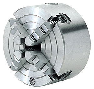

Es gibt aber einen Kombityp. Da kannst Du jede Backe einzeln verstellen, aber trotzdem das ganze Futter mit der Planspirale auf- und zudrehen.
[Bild: kombifutter.jpg]
Quelle: http://www.gabi-markt.com/index/INTERNET...futter.htm

Du hast natürlich Recht, dieses Futter habe ich vergessen.
Diese Ausführung ist ideal für vielseitige Spannaufgaben, hat aber auch seinen Preis.
