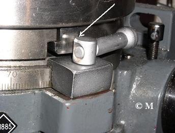

dass man ein Vierbackenfutter auf einem Rundtisch mit vier Nuten über Nutensteine befestigen kann, das ist klar, aber mein Futter war größer als der Tisch und da kommen die Nutensteine mit den Klemmköpfen für die Tischklemmung in Konflikt
Da meldete sich der Tüftler Günter Brück zu Wort und sagte:
Das geht leicht, man muß nur den Nutenstein auf einer Seite um ca 2,5mm kürzen
    am besten etwas balbiert beschleifen,
damit der Nutenstein garantiert nicht einhakt.

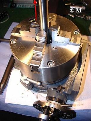

Auch mit ner Testwelle (TESTBAR) hab ich hantiert, aber sobald der Rundtisch auf dem Kreutztisch der Fräse verschraubt ist geht das nicht mehr, weil die lange Stange da oben raus schaut,
    die Messwelle ist [wie per Pfeil angedeutet] noch ein Stück länger wie auf dem Bild und stört dann und das ist be.. Scheisse .

Aktuell werden meine Ø 160mm Backenfutter also montiert ohne Flansch,
mit der Hülse auf den Rundtisch zentriert und direkt mit Nutensteinen auf dem Teilapparat verschraubt, wie hier auf dem Bild
    (ist das 4-B Futter nur nicht auf dem Kreuztisch).
Es ist also kein Flansch zur Futtermontage auf Rundtischen erforderlich,
das Backenfutter muss allerdings Frontbohrungen für Frontbefestigung haben.
