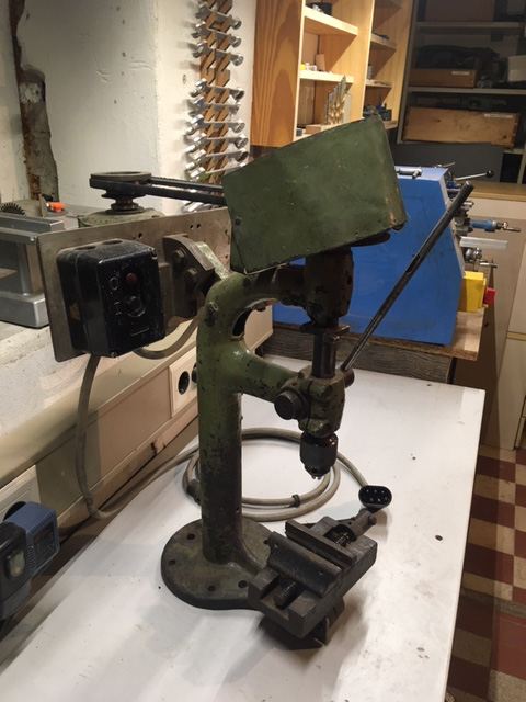

Weil ich mit meiner neuzeitlichen Ständerbohrmaschine quantum B13 ziemlich unzufrieden bin (z.B. bis zu 1mm Spiel der Pinole), möchte ich diese Maschine für meine Hobbywerkstatt aufarbeiten:
Im Moment häng ich aber noch bei der Demontage fest,
weil ich das Futter einfach nicht runter bekomme. Ich weiß nicht, ob da ein Konus drunter ist, aber hoffe es sehr:

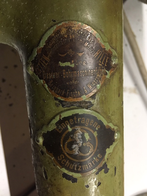

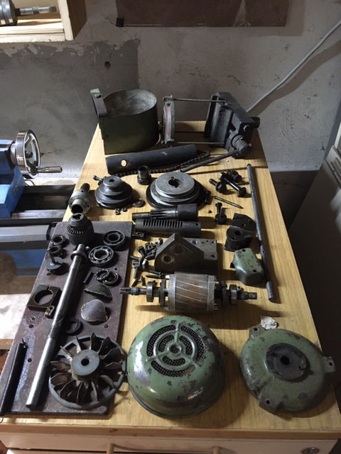

Eine kleine Recherche anhand des freigelegten Typenschildes ergab, dass diese Maschine zwischen 1908 und 1918 gebaut sein muss in der "Dresdner Gasmotoren-Fabrik, vorm. Moritz Hille" in Dresden-Plauen. Und zwar in der Abteilung Dresdner Bohrmaschinenfabrik, die nach der 1908 erfolgten Übernahme der "Dresdner Bohrmaschinenfabrik-AG" entstand.
Meine Aufarbeitung nach diesen 100-110 Jahren ist offensichtlich nicht die erste, denn mit der grünen Farbe wurde (wahrscheinlich zu DDR-Zeiten) außer dem Typenschild auch der ursprüngliche schwarze Anstrich überpinselt.
In dieser Zeit wurde auch noch ein höchst improvisierter Eigenbau-Polwendeschalter aus Pertinaxplatten angebaut.
(auf den Linkslauf verzichte ich in Zukunft)

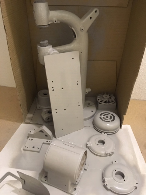

Auch wenn ich diesen historischen Hintergrund ziemlich interessant finde, werde ich keine klassische Restaurierung  vornehmen, sondern zB. die Elektrik aktualisieren und auch die Farbgebung wird wohl sehr modern, denn von allen vorhandenen Spritzfarben wird es wahrscheinlich die Kombination Limettengrün-Weiß werden.

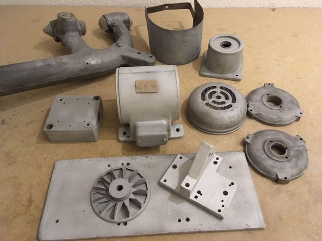

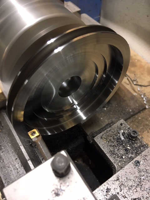

Inzwischen ist alles demontiert, sandgestrahlt und mit Haftgrund grundiert. Außerdem habe ich noch die verrosteten Riemenscheiben überdreht:

in Ergänzung zum vorherigen Beitrag hier noch das Typenschild:

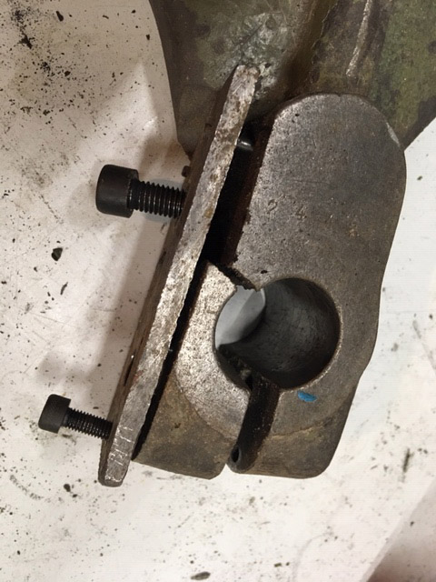

Hier wurde irgendwann früher auch schon einmal repariert.
Jetzt habe ich diesen Bruch geschweißt. Erwartungsgemäß ist das im Guss nicht besonders schick geworden,
aber es hält jedenfalls.  Keine Ahnung
Gruß, Manu
