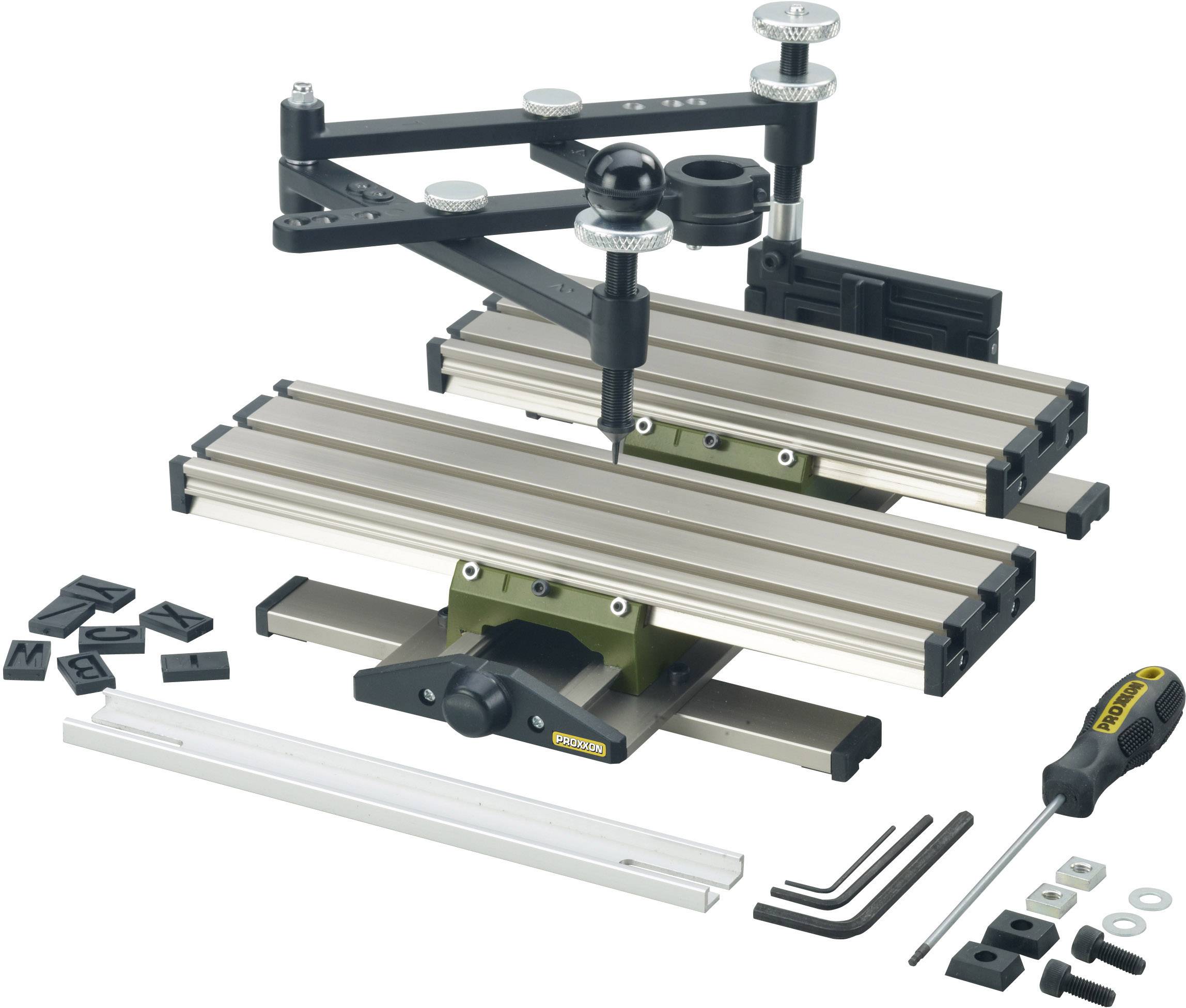

Zu Mittag fiel mir dann noch eine Lösung ein. Es gibt von Proxxon einen sogenannten Pantographen der ganz gut mit meiner Proxxon Fräse kombinieren würde.
[Bild: proxxon-micromot-27106-ge-20-graviereinr...ign=center]
Ist hier zu finden
Die Objektivdeckel habe ich schon mal bestellt und ich werde auf Facebook mal einen Testlauf machen und schauen wie die Leute reagieren. Und den Laser kann ich auch einsetzen, in dem ich aus schwarzen Plexiglas Frässchablonen ausschneide, weil das geht mit dem Laser sehr gut !
Was haltet ihr von der Idee ? Den man mit der Fräse habe ich mal gefragt wie sich das mit dem Versand ohne Mwst. umsetzen lassen könnte.

wenn schon mit Pantograph, dann kannst du dich auch gleich in "Parallel SCARA" (zur Not auch "normaler" SCARA) einlesen Biggrins
Ich hatte da vor vielen Jahren schonmal was und bin auch gerade dabei was in der Richtung aufzubazen ...

bevor du nach dem Proxxon-"Spielzeug" schaust sieh dir lieber etwas vielseitigeres an.
Ich habe zB einen grossen und einen kleinen "Gravograph", zu dem es auch eine grosse Schriftschablonenauswahl gibt.
