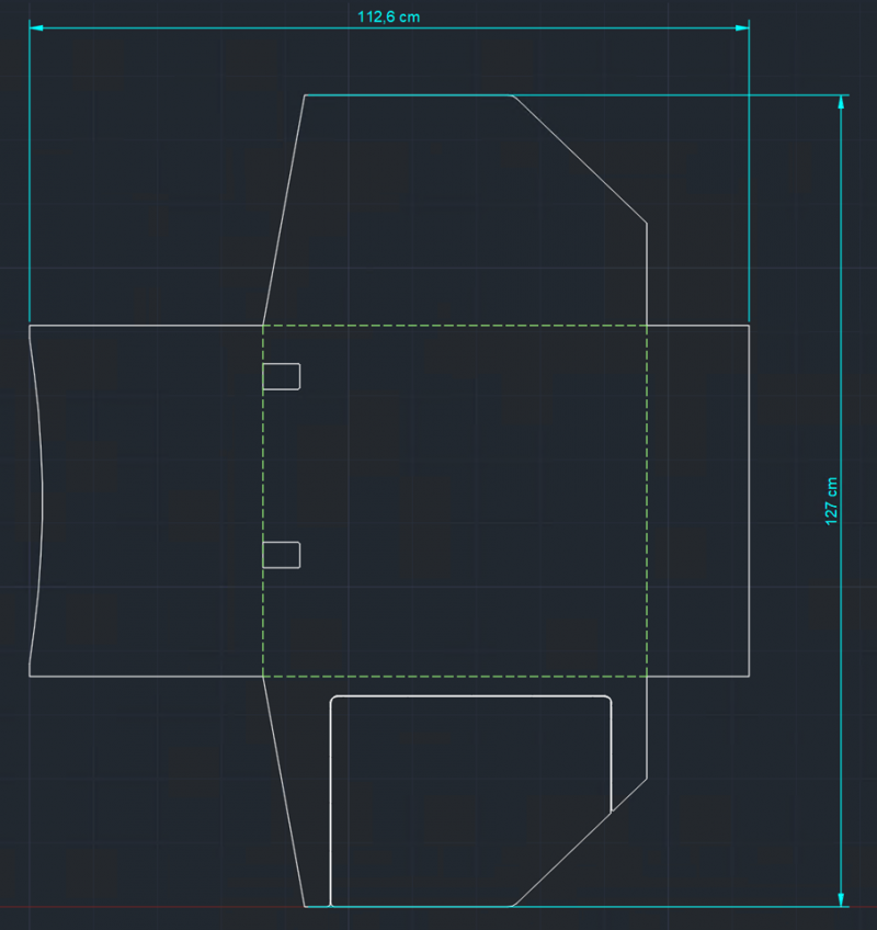

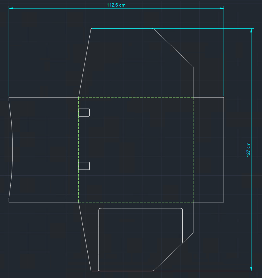

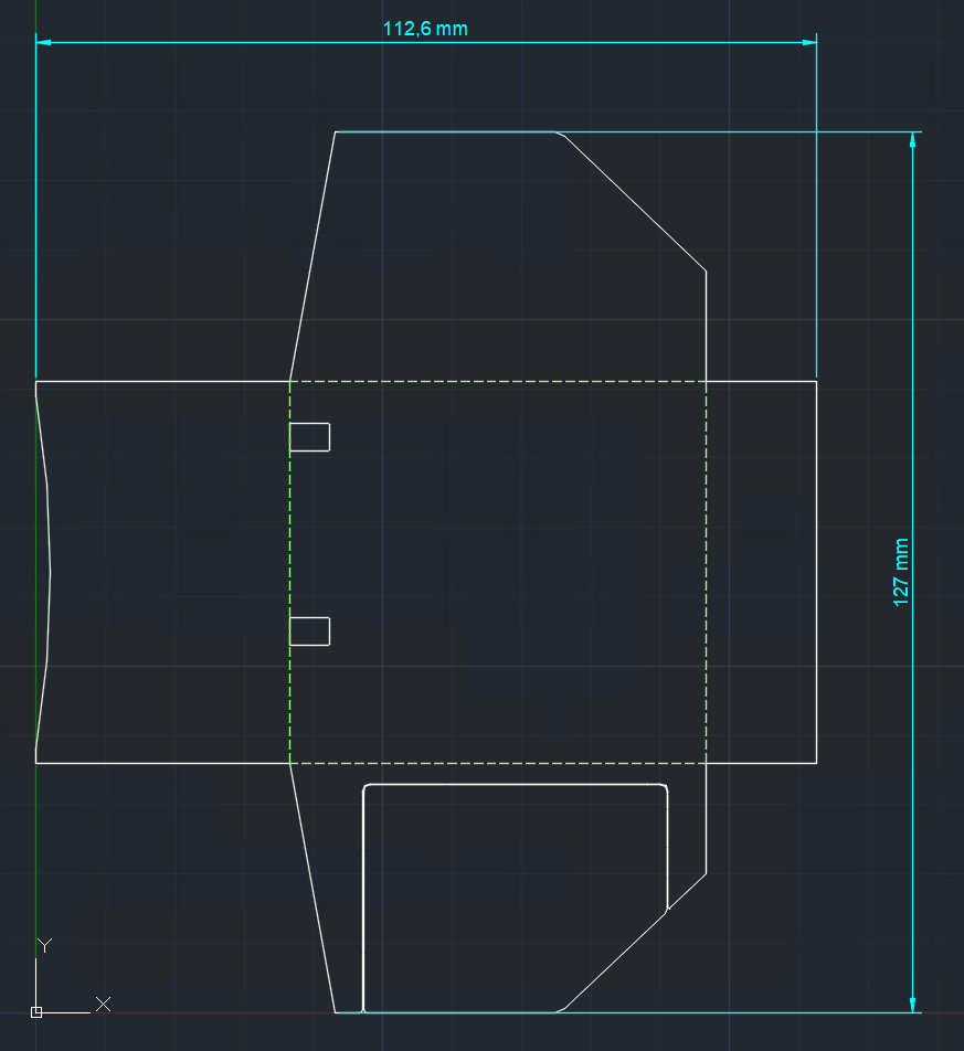

ich denke daran ein kleines Privat-Projekt aus Aluminium fertigen zu lassen. Dazu habe ich das Design bzw. den Entwurf mit AutoCAD erstellt.
Hier vorab die groben Außenabmessungen:

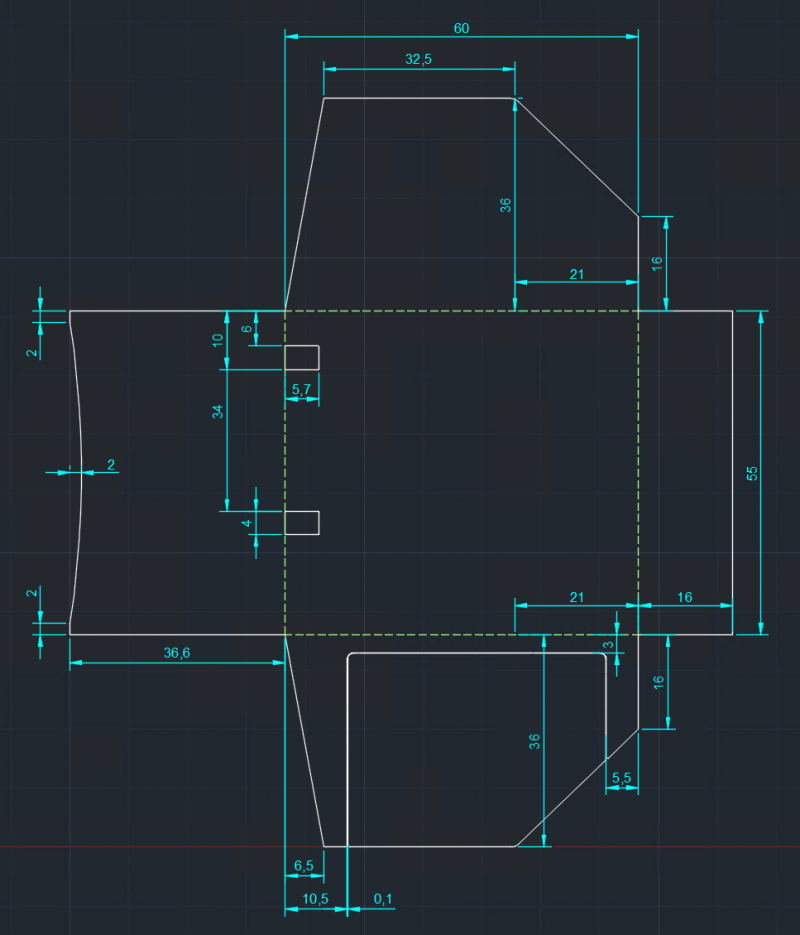

Ein Entwurf mit detaillierter Bemaßung wäre auch vorhanden:
Letzten Endes soll etwas herauskommen, dass in etwa so aussieht:
Ich komme aus Kärnten und habe mit Metallverarbeitung nichts zu tun.
Den Entwurf habe ich zwar selbstständig in AutoCAD erstellt, aber auch damit habe ich weder beruflich noch sonst irgendwie zu tun.
Ich möchte anhand des Entwurfs ein Angebot für die Fertigung einholen.
Vorstellen tue ich mir, dass ich die CAD-Datei an eine Firma sende. Diese soll eine passende Alu-Platte hernehmen, deren computergesteuerten Cutter mit den Daten füllen und aus der Alu-Platte ausschneiden. Anschließend entsprechend biegen/kanten und zusammenschweißen.
Wie gesagt habe ich keinerlei Erfahrung damit und mir sind viele Dinge unklar ...
1. Mit welchen Kosten muss ich in etwa rechnen?
2. Wo gibt man so etwas hin bzw. nach was suche ich in den gelben Seiten?
3. Ich habe hier im Forum die Rubrik "Wer kann mir etwas fertigen?" gesehen. Hat es Sinn meine Anfrage dort auch zu stellen? Wahrscheinlich blöd wg. Versand ...
4. Ich habe die "Alubox-AutoCAD2018-DXF.dxf" hier angehängt. Kann man anhand dessen sagen, dass das Laserschneiden damit klappt?
5. Wie zeichne ich am Plan korrekt ein, in welche Richtung gekantet werden soll?

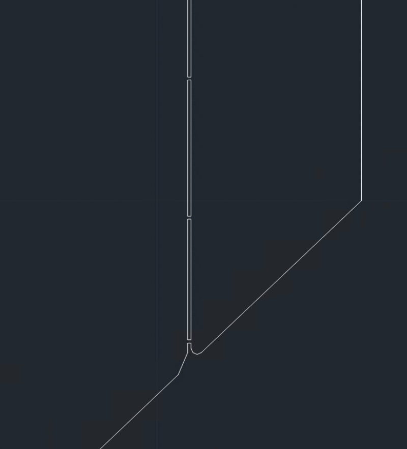

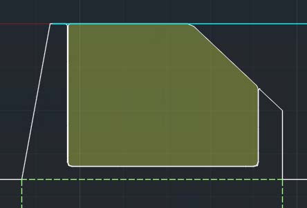

6. Auf der Unterseite am Plan ist auch eine "Tür" zu sehen. Das heißt ich würde auch den herausgeschnittenen Teil verwenden wollen. Dies wäre wahrscheinlich beim Laser-Cut ein Problem. Deshalb habe ich den Teil mit 0.1 mm x 0.1 mm Rechtecken verbunden. Wäre das so korrekt, oder macht man das anders?
Viele Dank und liebe Grüße

(01.03.2024, 20:03)DIY-Bastler schrieb: Interessant wären noch:
Stückzahlen
Toleranzen
warum nicht aus Kunststoff
ist die eine Seitenwand abklappbar? Freihandskizze genügt
Stückzahlen:  1  Zwinker
Toleranzen: Kein Präzisionsbauteil, wenn das 2-3 Millimeter breiter höher oder schmäler ist, dann ist das egal.
Warum nicht aus Kunststoff: Keine Erfahrung. Wie soll das gefertigt werden? Ein bisschen stabiler sollte das schon sein.
ist die eine Seitenwand abklappbar? Der in gelb markierte Teil soll klappbar werden, wobei der Auftragnehmer sich aber nicht um den Klappmechanismus kümmern muss. Nur auszuschneiden ist das. Ich würde den Teil dann vermutlich mit einem Scharnier o.ä. versehen.
>>> Vielleicht druckt dir wer das Ding, wird aber auch nicht billig, da er eine STL-Datei braucht. <<<
Dazu meine Anmerkung:
Bei Betrachtung des Holzmodells auf dem Rasen gehe ich davon aus, daß die Maße in der CAD-Zeichnung cm sein sollen. Damit wäre der Druck  für Ottonormalverbraucher raus.
Sollten die Maße aber wirklich mm sein würde es mit dem Abkanten schwierig werden.

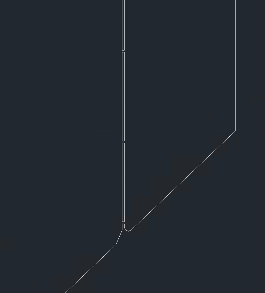

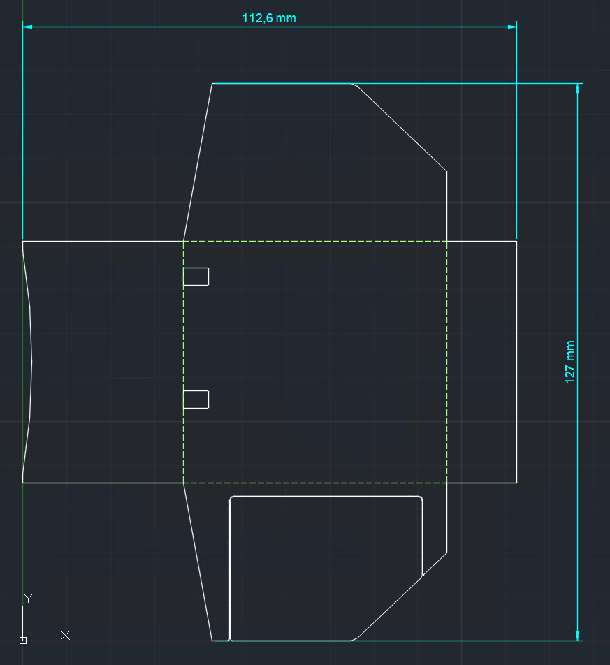

habe mir erlaubt deine Zeichnung zu ändern. die zwei Vierecke habe ich 5 mm von der Kantlinie nach innen verschoben und an den Ecken Freischnitte eingefügt, bei einer Blechstärke 3 mm . Preis ca. 150,- € Material und lasern würde ich sagen 50,- € oder etwas in die Kaffeekasse. Materialpreis ist aus dem Netz https://www.bestell-dein-blech.de
Deine Zeichnung hat jetzt keine offene Konturen mehr.
Habe gerade mit unseren Kanter gesprochen, er sagt das es nicht aus den ganzen zu kanten geht, es müssten zwei Seiten geschweißt werden.
