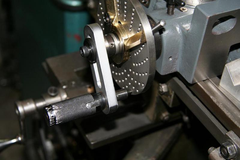

Der Kurbler des Indexstiftes am Sektorarm ist mit einer relativ starken Feder beaufschlagt.
Das ist eigentlich iO und gewünscht,
damit der Stift in der Indexscheibe gut zentriert,
doch wenn ich zB 10-Kurbelumdrehungen mache mit dem Sektorarm (Kurbel), dann bekomme ich ständig Probleme; ich glaube einseits ich reiß die Kurbel fast weg, doch bleib ich ständig/irgendwann und wiederholt mit der Stiftspitze an der Schere hängen – verschiebe diese Nein! und komm mit der Zählerei draus.
Was macht ihr da Keine Ahnung?
Es gibt angeblich solche Stifte die man heraus blockieren kann – wie ist das aufgebaut 14?
4-Ventiler
PS:
Hab noch ein Bild eingefügt.

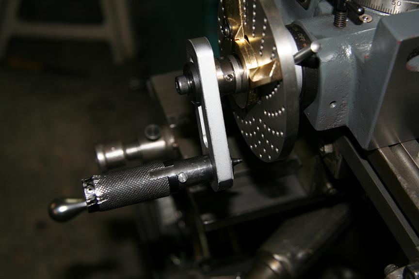

So, nun ich hoffe man sieht alles.
Mich hat gleich am Anfang gestört, dass der Hebel frei verstellbar ist und schlackern kann. Dazu mal eine Beilagscheibe gedreht, die vom Innendurchmesser her über das Gewinde drüber geht, aber lange genug ist, um das Gewinde zu überdecken.
Gemeint ist die silbrige dicke Scheibe links neben dem Einstellring mit den Madenschrauben.
Dann zeig ich mal, wie ich das mit dem Arretierstift gelöst habe.
Hier alle Einzelteile. Den kleinen Stift herausnehmen (Splintentreiber 3 oder 4mm glaub ich)
Achtung, dann schießt euch gleich der Innenteil mit der Spitze entgegen.Ct
Dann habe ich in die Außenhülse einen Schlitz eingefräst. In das innere Rohr, das in dem Alu-Teil mit dem Langloch steckt, kommt eine Bohrung, in diese Bohrung wird dann ein "Knubbel" eingepresst.
"Knubbel"
Zusammengebaut und montiert sieht das dann so aus. Hier lässt sich's frei kurbeln.
Wenn man vorher beim gewünschten Lochkreis arretiert und dann die schwarze Imbusschraube anzieht, dann erwischt man durch die Beilagscheibe immer wieder den gleichen Lochkreis z.B.:den mit 20 Löchern. Also im angezogenen Zustand kann man den Hebel nicht mehr im Langloch verschieben.
Arretiert sieht's dann so aus.
Leider hab ich mir heute beim schnellen Zerlegen den Passstift zerdeppert und auch die Außenhülse noch mehr zerdengelt. Verlegen
Aber was soll's funktionieren tut's trotzdem.Bo

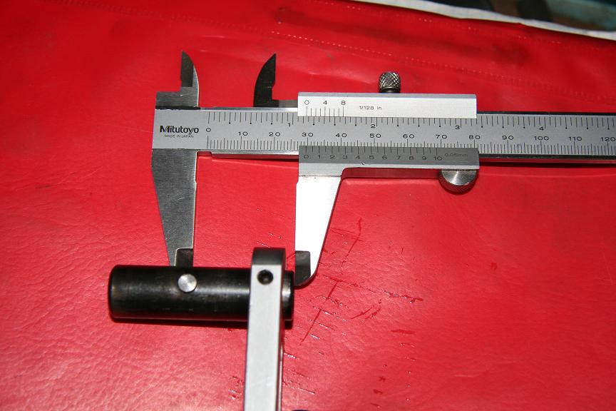

Wenn ich heute nach Hause komme, dann kann ich dir zwei Bilder mit ungefähren Maßen hochladen.
Achtung, das Rohr mit dem Knubbel ist nicht gerade dickwandig, da werden nicht mehr als 2 Gewindegänge M3 platz haben.
Mein Apparat ist ein Wabeco.
Ich hab mir das erste Mal immer die Schere mit dem Bolzen mitgenommen, die Feder vom Stift ist doch recht stramm. Einmal zu wenig gezogen und schon ist die Schere wieder verstellt.
Die Scheibe ist wie oben schon angedeutet bei mir Notwendig, dass ich die Langlochschiene nicht beim Kurbeln verschieben kann. Sonst treffe ich leicht einen anderen Lochkreis.
Das mit einer Weiteren Hülse habe ich mir auch schon überlegt. Ist auf Grund der Faulheit bis jetzt aber ausgeblieben.
LG
Markus
05.07.2013, 12:52
K-Mehl-Treib Offline
Beiträge: 126
Registriert seit: Feb 2011
Bewertung: 12
Adresse: Tirol
MyBB  RE: Probleme mit Indexstift am Sektorarm des Teilapparat
Servus!
Ich hab' das Maß mit dem Messschieber abgenommen und den dann daneben gelegt.
Den Durchmesser vom Loch habe ich leider nicht gemessen oder im Kopf. Aber das ist denke ich auch Geschmackssache, wie breit man die Nut und wie groß man den Knubbel macht.
