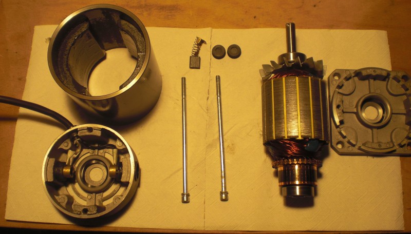

Habe heute die Wicklung des Anker des kaputten Motors der Bernardo Profi 750LZ vermessen.
Motorleistung S1 = 750W.
Der Kommutator hat 32 Lamellen.
Multimeter: Auflösung Widerstandsmessung = 0,1 Ohm
Der Übergangswiderstand + Messleitung + Offsetfehler des Messgerätes war 0,4 Ohm (= Offsetfehler). Beide Messspitzen wurden auf eine Lamelle aufgesetzt (im sauberen Bereich). Messung mehrfach durchgeführt.
Im folgenden nenne ich Messwerte. Diese sind die angezeigten Werte am Messgerät minus der 0,4 Ohm Offsetfehler.
Durchmessen alle gegenüberliegenen Lamellen ergab Werte von 2,2 bis 2,3 Ohm, wobei bei den meisten Messungen der Messwert zwischen 2,2 und 2,3 hin und hersprang.
Widerstand einer Wicklung beträgt dann 0,28 Ohm. Würde eine ganze Wicklung kurzgeschlossen sein, würde man durch das alleinige Messen der gegenüberliegenden Lammellen wahrscheinlich mit diesem Messgerät den Fehler gar nicht bemerken. Gesamtwiderstand würde sich nur um ca. 0,07 Ohm ändern.
Wäre eine Wicklung jedoch unterbrochen, würde der Widerstand doppelt so hoch sein wie bei einem intakten Anker, hier ca. 4.5 ohm.
Es war also erforderlich den Widerstand der nebeneinander liegenden Lamellen auch noch zu messen. Da würde ein Kurzschluss einer ganzen Wicklung sofort auffallen, da der Messwertt bei ca. 0 Ohm liegen würde.
Wäre eine Wicklung unterbrochen, würde man bei einer Messung statt 0,27 Ohm ca. 8,7 Ohm messen.
Die hier angenommenen Fehler waren Extremfälle. Bei diesen Fällen könnte man sich noch ziemlich sicher sein diese zu finden (gilt für diesen Motor mit diesem Messgerät). Liegen jetzt Fehlerfälle vor, in denen nur ein Teil einer Wicklung kurzgeschlossen ist oder Teile von zwei verschiedenen Wicklungen zueinander kurzgeschlossen sind, ist das Finden des Fehlers für mich fraglich.
Die Messergebnisse waren sehr gleichmäßig, was für mich heißt, die Methode an sich zeigt keine großen Unsicherheiten. Liegt der Widerstand der zu messenden Motoren höher als bei diesem Motor, sollte ein Fehler mir guter Wahrscheinlichkeit feststellbar sein.
Bei meinem Motor werde ich die Messung nach der von Lars vorgeschlagenen Methode durchführen, da die einfache (2-Drahtmessung) Widerstandsmessung hier schon grenzwertig ist und ich kleine Fehler nicht mehr finden könnte.
Im Fall von Kasimirs Motor würde ich mit den verfügbern Informationen einen Fehler in der Motorwicklung sehen. Die Messwerte hier sind ausreichend höch.
Was allerdings noch zu klären wäre ist, ob der Übergangswiderstand + ... in einem ähnlichen Bereich lag wie bei meiner Messung und das Messgerät mindestens gleiche Anzeigegenauigkeit hat.

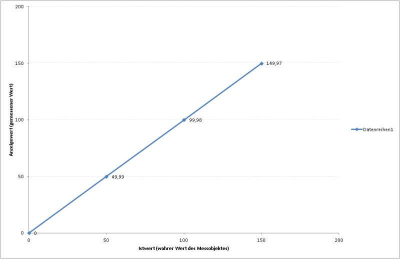

Steigungsfehler:
eine Art Verstärkungsfehler (Steigung der Geraden, wenn man mehrere Messpunkte aufnimmt und in einem Diagramm einträgt)
Diagramm einer Messreihe (0mm, 50mm, 100mm, 150mm):
Bei einem normalen Messschieber nicht einfach zu eliminieren. Wenn man sein Messgerät mal gut kennt, weiß man aber möglicherweise wie viel man bei einem bestimmten Maß dazu oder wegrechnen muss. Man hat für den Linearitätsabgleich einen Wert mit dem der Anzeigewert multipliziert wird. Beispiel: bei 100 mm zeigt mein Messschieber 99,98 mm an. Ich muss also meinen Anzeigewert mit 1,0002 multiplizieren (100/99,98=1,0002).
Bei einem OP (als Verstärker verwendet) kannst du das natürlich einfacher abgleichen, indem man die Bauteile welche die Verstärkung bestimmen, anpasst.

Oje, da hat sich über das Wochenende ja einiges getan. Was habe ich da blos angerichtet? Zwinker Zum einen freut,es mich, dass dieser Beitrag soviel Zuspruch hat und auch Platz für Grundlagen und Theorie hat, zum anderen wollte ich eigentlich nur ein paar praktische Fragen geklärt haben.
Ich hoffe ich habe jetzt nicht ganz den Überblick verloren:
Eine Vierdraht-Messung ist für mich zu schwierig. Mein Multimeter zeigt 1/10 Ohm an. Die Wiederholgenauigkeit einer Messung ist bei sauberen Kontakten recht gut. Wenn ich die Messspitzen fest zusammenhalte zeigt das Gerät 0,2 Ohm.
Wenn ich benachbarte Lamellen messe und dabei über den gesamten Umfang wandere, stelle ich fest, dass es einen zusammenhängenden Bereich am Umfang gibt, der 1,4 Ohm und der andere Bereich der 1,9 Ohm anzeigt (schwankt um ca 0.1 Ohm, was sicher Messungenauigkeit sein kann).
Unter der theoretischen Annahme, dass nur ein Kurzschluss zwischen zwei Drähten exisitiert müsste dieser Kurzschluss nahe an zwischen den Lamellen liegen wo der Messwert wechselt. Wenn der Kurzschluss komplexer ist und mehrere Wicklungen beteiligt sind ist das nicht mehr so leicht zu durchblicken. Ich habe jedenfall den Kurzschluss noch nicht gefunden.
Zum praktischen Nutzen stellt sich mir als Nichtfachmann die Frage: Habe ich überhaupt einen Chance den Motor zu reparieren? Ich bin eher pessimistisch und da ich jetzt weis, dass die Steuerung OK ist und der Motor das Problem hat, werde ich mir wohl einen neuen kaufen müssen.
Gruß Kasimir

Hallo Kasimir,
mache dir darüber keine Gedanken, was du hier „angerichtet“ hast. Zwinker Wenn es uns keinen Spaß machen würde sich mit dem Problem auseinanderzusetzten, würde keiner etwas posten. Grundlagen gehören auch dazu und Querdenken führt oft zu interessanten Lösungsansätzen.
Der Fehlerzeiger verdichtet sich auf den Motor als Ursache, auch wenn noch nicht so richtig klar ist was genau. (Nur eine Kleinigkeit oder doch ein Kapitaler Bolzen) Eine Reparatur ist zwar sicherlich möglich aber wohl kaum rentabel. Mit Hausmitteln sehe ich da kaum Möglichkeiten.
