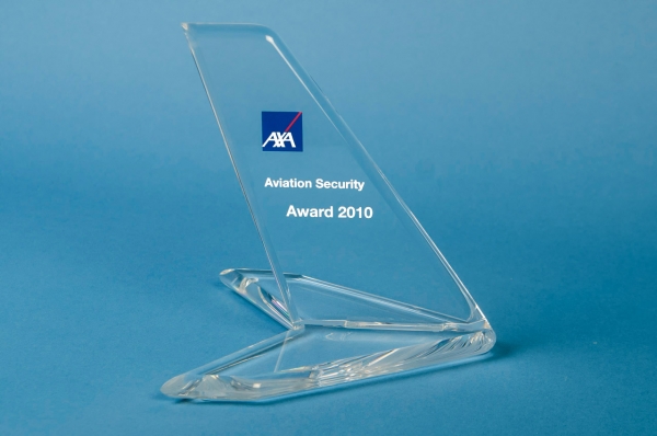

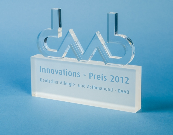

Wenn ich Acrylglas fotografiere dann muss in der polierten Kante etwas passieren. Hier sammeln sich sämtliche Spiegelungen aus dem Raum und aus dem Acrylobjekt selbst.
Um genau den Effekt zu erreichen den wir auch mit dem Auge sehen braucht man wie oben beschrieben sehr viel Licht.
Dazu einen langweiligen Raum weil eben alles reflektiert wird.
Und man muss alles austretende Licht "im Griff" haben um keine unerwünschte Reflexe in der Umgebung zu haben.
Hier ein Objekt mit runden Kanten, da passiert was…
Hier ein Objekt mit geraden Kanten, wobei der Korpus rückseitig mattiert ist. Selbst dieser Matteffekt wirkt sich auf die Kante aus obwohl sie poliert ist.

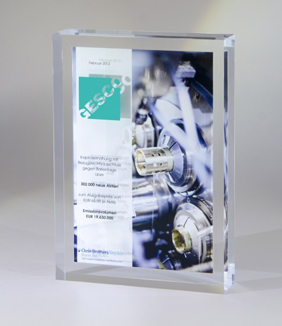

Hier ein Teil mit 2 Ebenen Drucken aus drei Schichten á 10mm. In der vorderen Ebene mehrfarbiger Siebdruck, in der hinteren Ebene der Digitaldruck, in 2880dpi. Hier kann man schön die Reflexe auf den Kanten sehen die ich mit Punktlicht erreiche.
Ich bezeichne meine Objekte nicht als Basteleien, mein Anspruch ist ein anderer, ich lebe davon.
Ich habe hier Tipps gegeben, die ich sonst nicht erzähle. Die fokussierbaren 5 Euro LED Taschenlampen eignen sich sehr gut als Beleuchtung zum Fotografieren von Acrylglas, weil sie ein punktförmiges, sehr hartes Licht haben. Es muss nicht unbedingt die teure Studioblitzanlage sein. Um "unterwegs" meine Objekte zu fotografieren habe ich nur noch Stative mit LED Lampen. Hier macht es, wie oben geschrieben, oft die Masse der Lampen.
