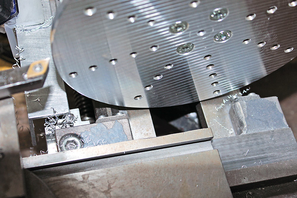

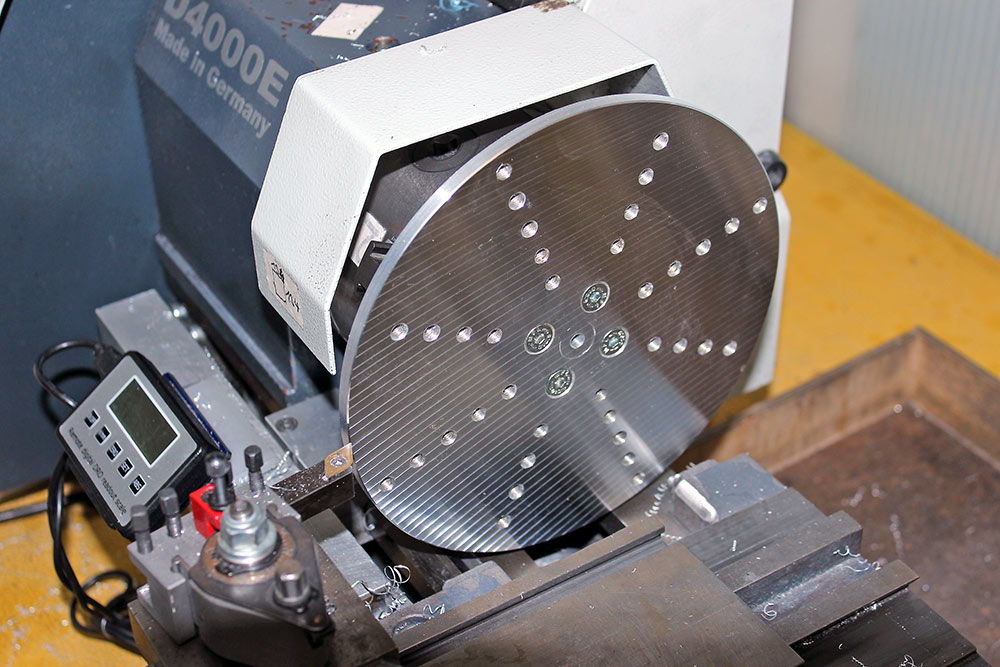

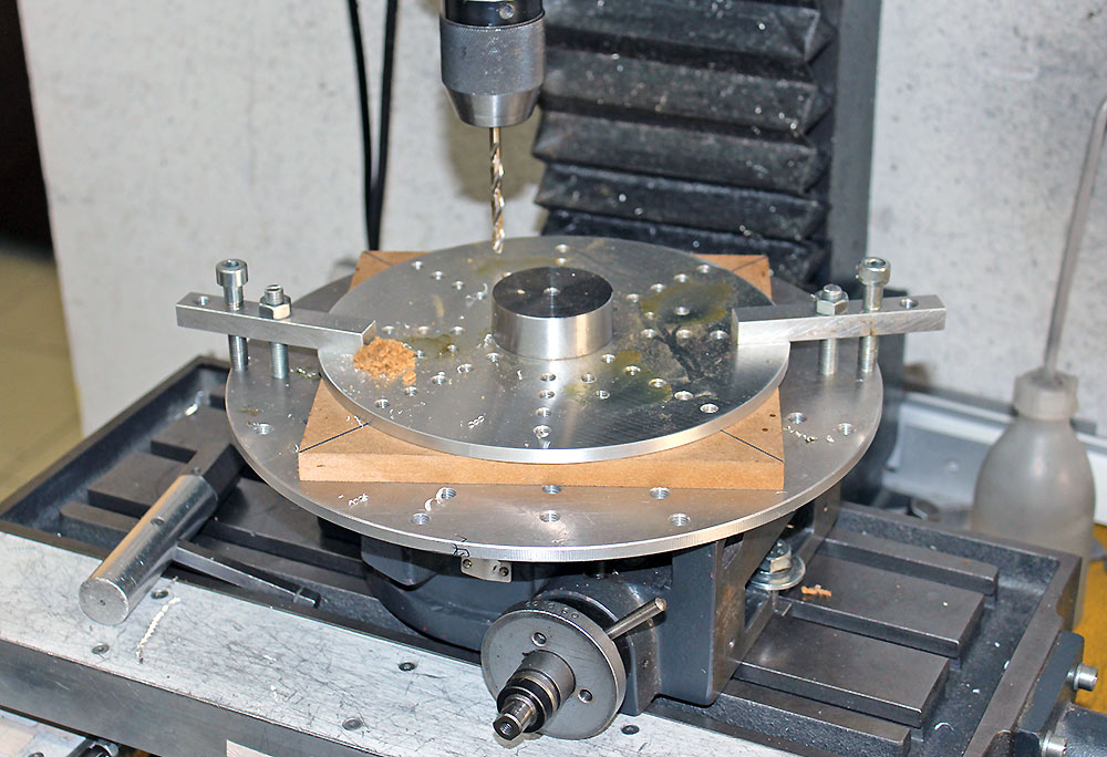

Ich war also nicht untätig und habe mir sicherheitshalber eine größere Aufspannscheibe gebaut. Der vordere große Teil ist aus Alu der hintere Teil, welcher in dei Drehbank eingespannt wird, ist aus Stahl. Alle Gewinde sind aus M6. Das war der gestrige Stand der Dinge.
Die Perspektive täuscht, die Platte ist mit 190mm einfach zu groß. Ich weiß noch nicht wie ich das lösen werde, vielleicht ein Aufbau am Oberschlitten, mal schauen.
Weil ich auch noch direkt aufspannen, also Raufschrauben wollte, habe ich heute noch eine Längenteilung angebracht, die obrigen Bilder haben nur eine Winkelteilung.
Ein Wort zu guter Letzt, das ist ein gefährlicher Aufbau, bitte achtet auf eure Gesundheit wenn ihr so etwas nachbaut. Ich werde ihn nur für Alu oder Kunsstoff verwenden, für Stahl ist so etwas auf keinen Fall geeignet !
