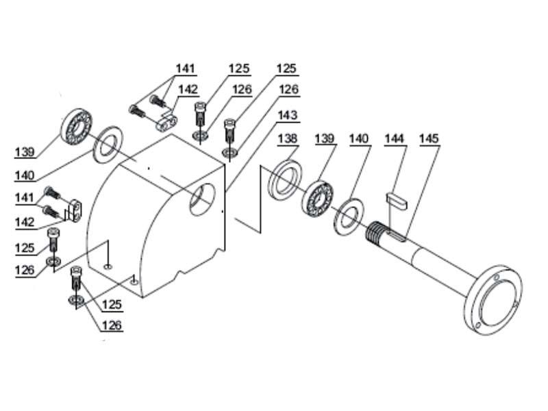

Nicht viele Werner, nur meine Drehe Holzmann ED400FD, meine kleine Artec C1 Drehe und die MBF Einhell Fräse. Drehtisch und Teilaparat sind (noch) nicht vorhanden. Sollen aber irgendwann einmal kommen. Ansonsten halt alles was ein normaler Handwerker halt hat.
karamo schrieb:
firefly-10 schrieb:2. Ein demontieren des Futterflansches traue ich mir nicht zu, da der Futterflansch und die Spindel eine Einheit sind.
NEIN, aus meiner Sicht ist das so nicht.
Zumindest bei meiner D240x500.
Aber offenbar sieht das bei dir etwas anders aus!?
Nicht nur offenbar sondern leider tatsächlich. Komischerweise ist selbst bei meiner alten kleinen C1 der Flansch und Spindel einzeln, aber nicht so bei der Holzmann. Siehe Bild.
